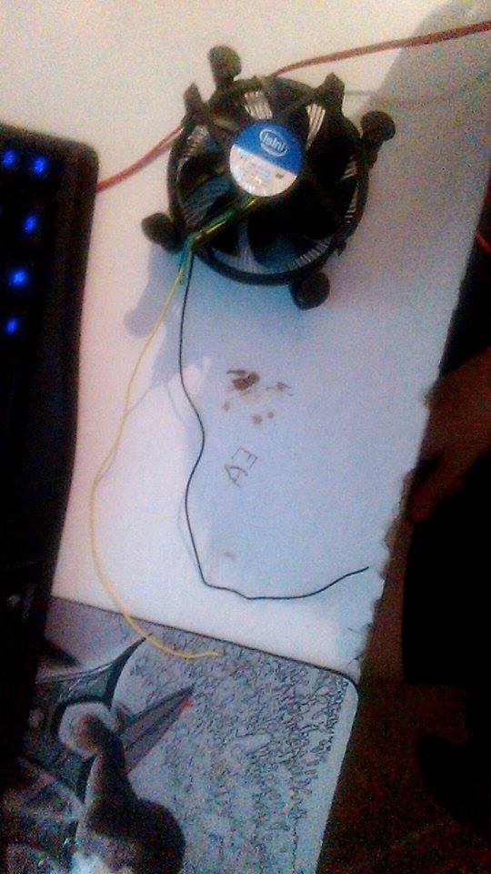

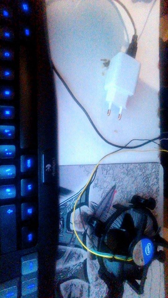

Yo les gens ! je vais vous montrer comment survivre à la canicule en faisant un ventilo USB !

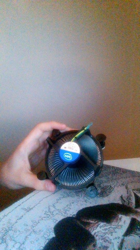

Vous aurez besoin d'un ventilo de tout type , (j'ai pris un ancien ventilo de pc pour processeur !)

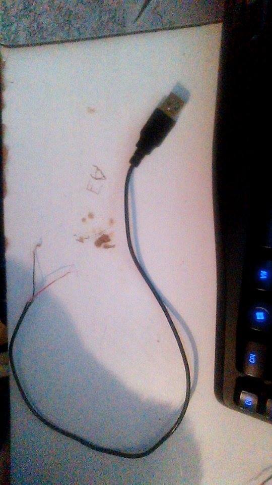

Puis d'un port USB (Couper un cable pour récupérer juste le coter USB)
Maintenant relier les cables (noir avec noir et rouge avec rouge) moi se sera rouge avec jaune car j'ai pas de cable rouge ^^
Et voila le résultat !
Il Marche en + ! (attention ne pas brancher le USB sur pc sinon il va cramer ! ) sur une prise c'est bon !

attention , je réitère mes recommandations d'hier soir,
le ventilo du cpu est prévu pour fonctionner en 12v, le port usb débite 5v
déjà on a de la chance que ça marche, et puis ça risque de chauffer (comme tu en as fait l’expérience avec le variateur)
   ne laisse pas le montage branché si t'éloigne de ton pc
   ne branche pas ce montage sur un port de ton pc (pour éviter de cramer ta carte-mere)
quoi que .... si on se concentre uniquement sur l'objectif qui est de survivre a la canicule
en cramant ta carte-mere tu réduis substantiellement la quantité de chaleur produite dans la pièce ou ton pc se trouve
et donc tu améliores ta capacité de survie ...
Niveau rentabilité l’opération est un peu couteuse  :-p
c est pourquoi la prise usb sur secteur est plus conseillée
toutefois, ne la laisse pas branchée en permanence surtout si tu dois t'absenter
