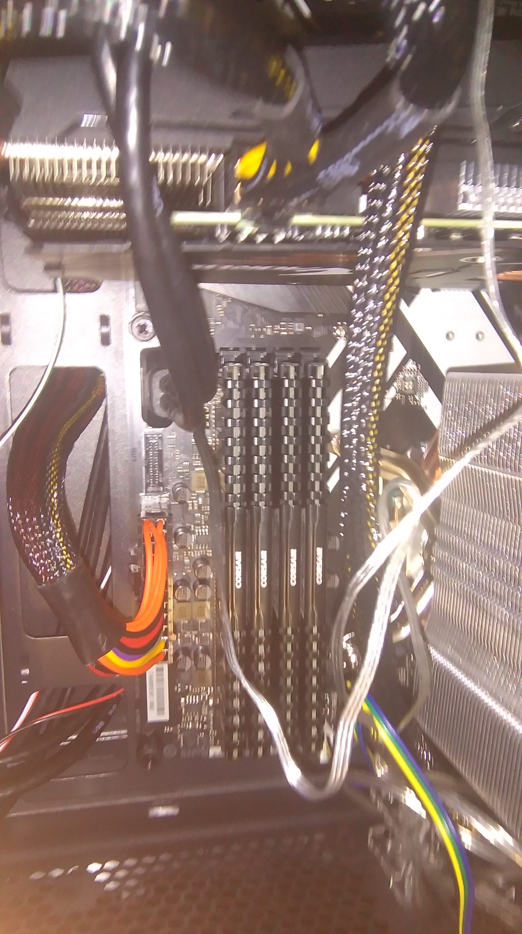

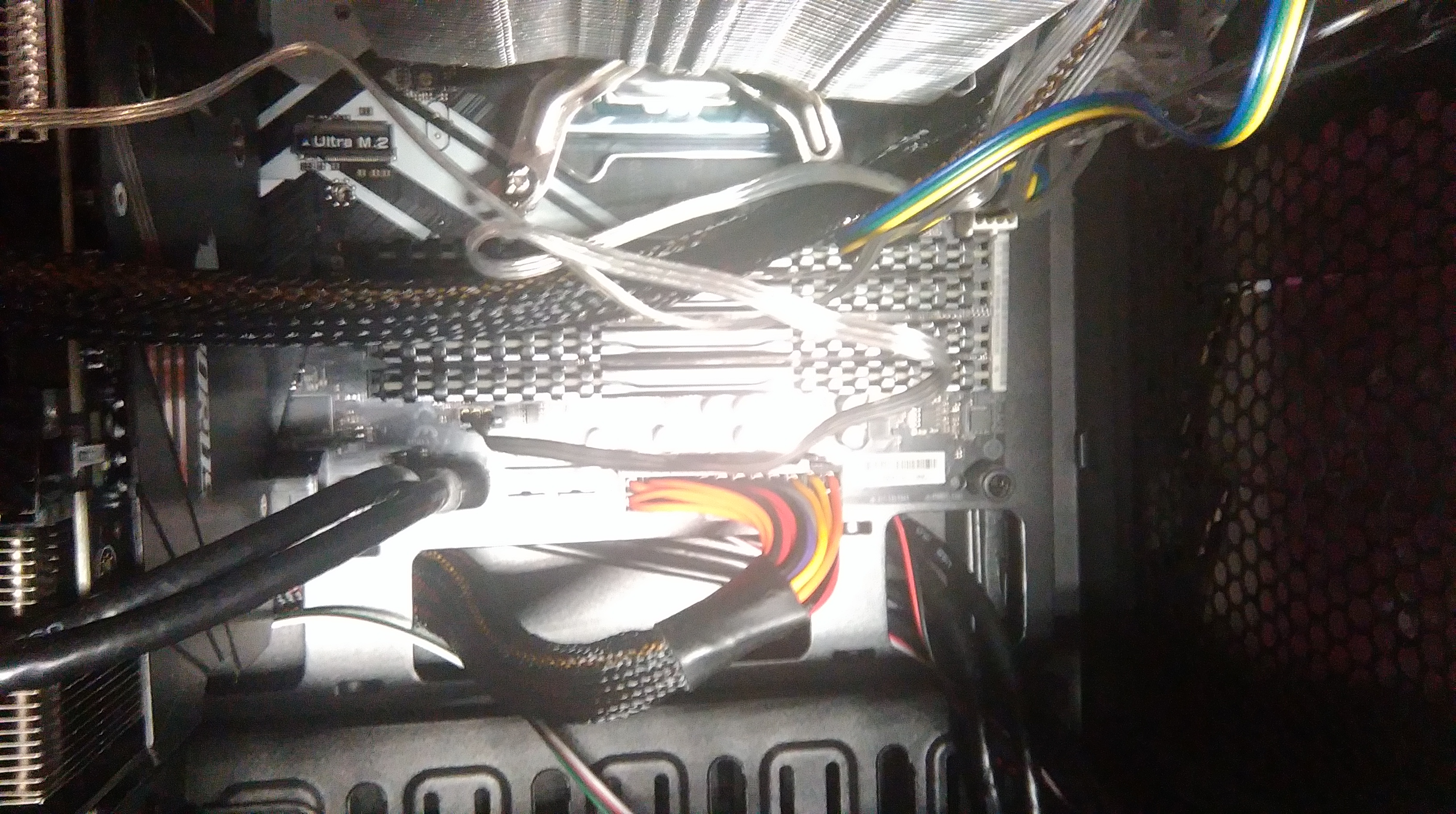

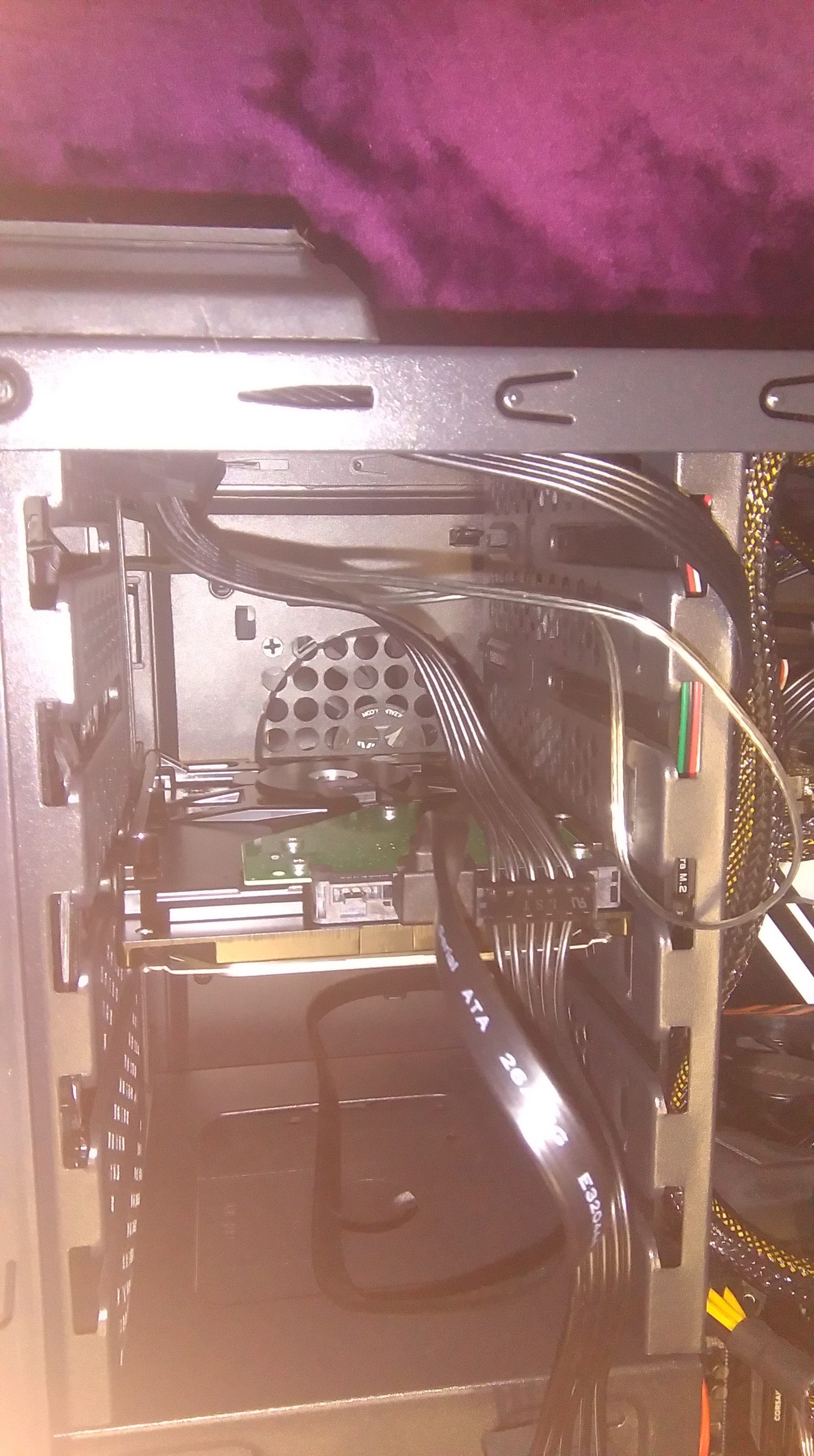

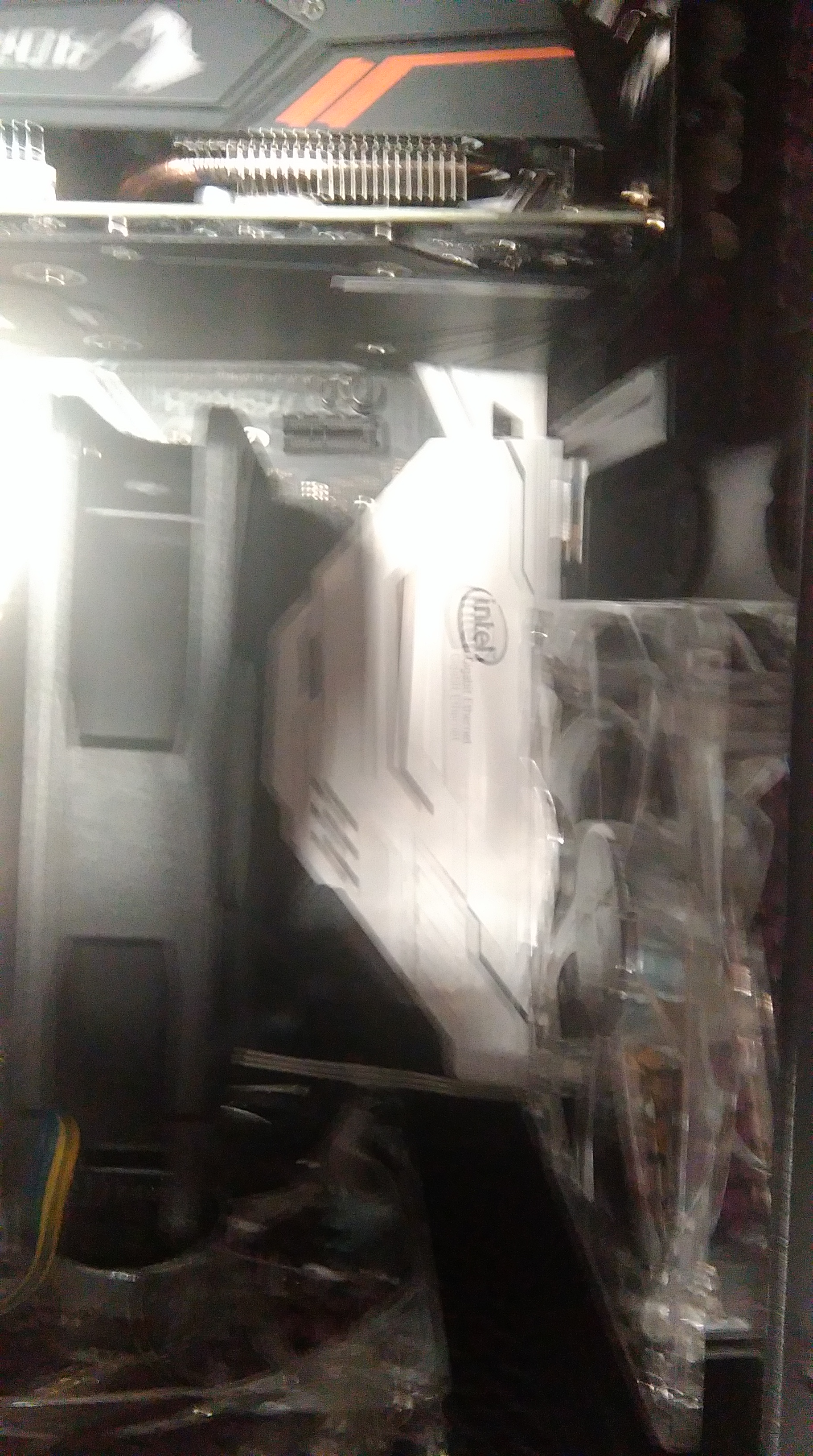

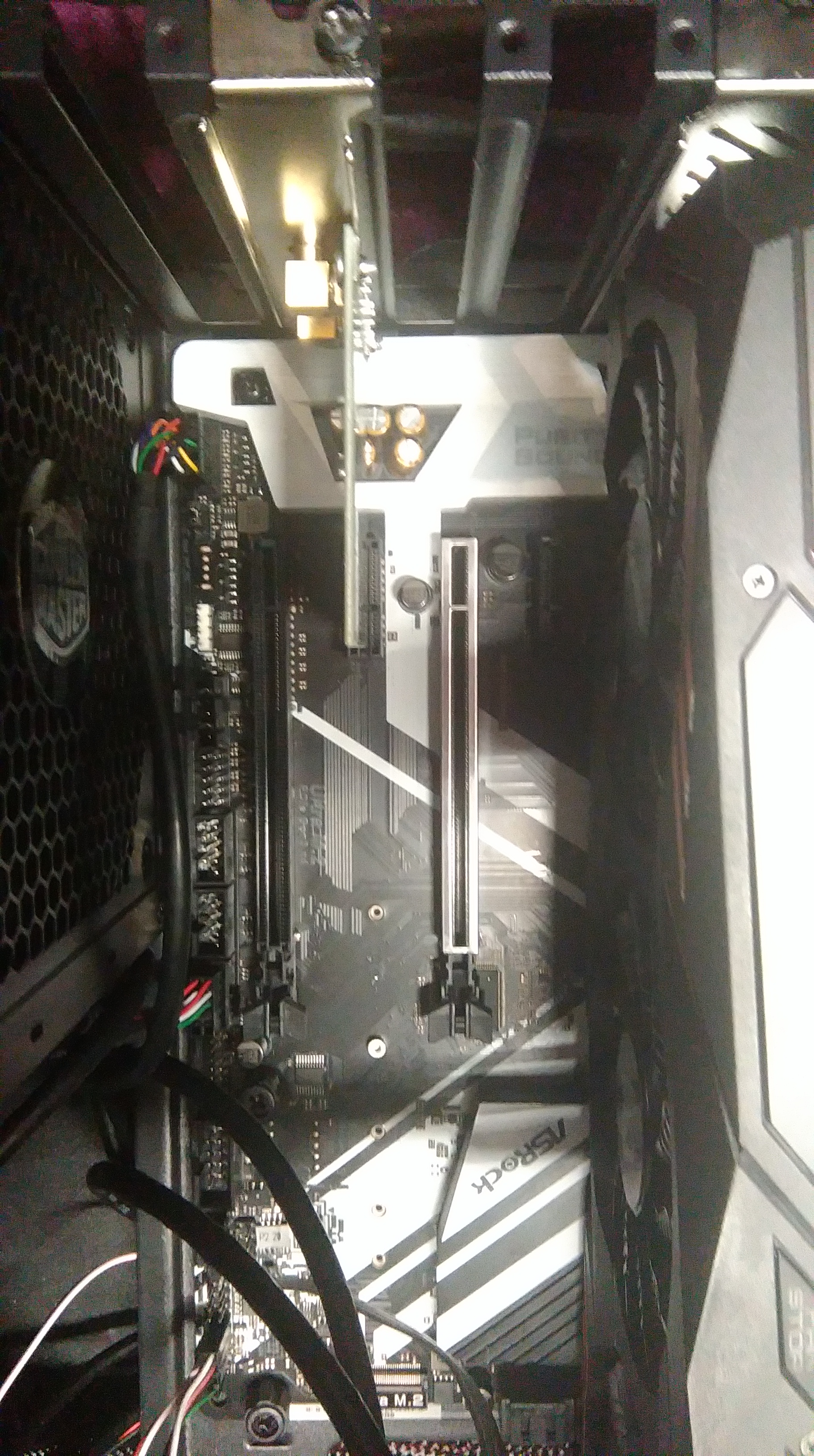

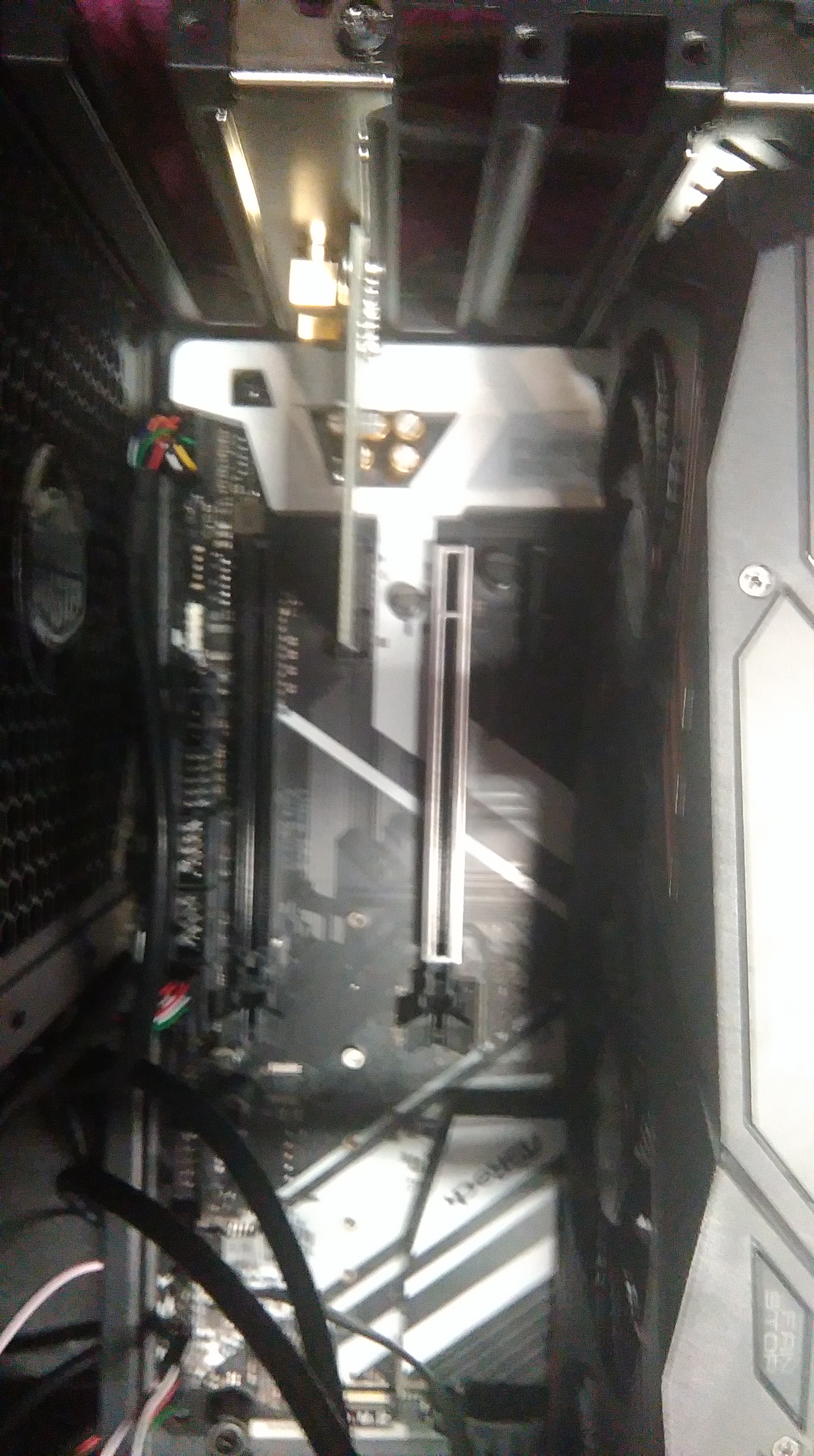

« Réponse #5 le: 16 février 2018 à 10:05:48 »
Tu peux nous faire des photos de la tour pls ? :)
Enfin des câbles et sans les parois fermante.
Re : Problème de périphérique
« Réponse #6 le: 17 février 2018 à 01:20:26 »
j ai kozak qui ma dit de brancher en vga mon ordi pour pouvoir installer mes périphérique donc je vais deja essayer ca
