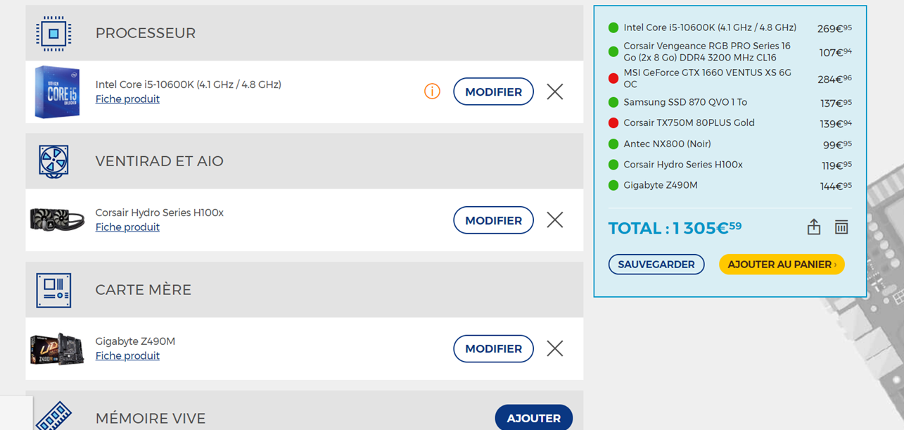

Salut Ragnar, bon comme dit au dessus les prix à l'heure actuelle sont un peu élevé suite à la demande massive si tu sais te permettre de patienter quelques mois encore les prix devraient chuter assez fort.
Je t'ai bidouiller une configuration en fonction de ce que je voyais de tes ancien composant ( nVidia et intel)
J'ai essayé de faire quelque chose de peu onéreux, de puissant et qui pourra durer dans le temps et esthétique un minimum.
ça reste un budget quand même je te le cache pas,
Il faudra juste pour la carte graphique attendre du stock de chez gigabyte pour rester sur la même marque en carte mère et GPU.
j'ai choisi un watercooling sertie plutôt que un ventirad car même si le ventirad est moins cher, le water refroidis un peu plus fort le cpu et donc augmente un peu sa longévité
Si cela reste trop onéreux n'hésite pas à me contacter je pourrais regarder ce que l'on peut faire pour réduire le budget .
Je suis parti du principe qu'il fallait tout remplacer. ( j'ai pas compter la licence windows 10 mais en clef sur le net pour 15euro tu en as)
Bien à toi,
Gonty

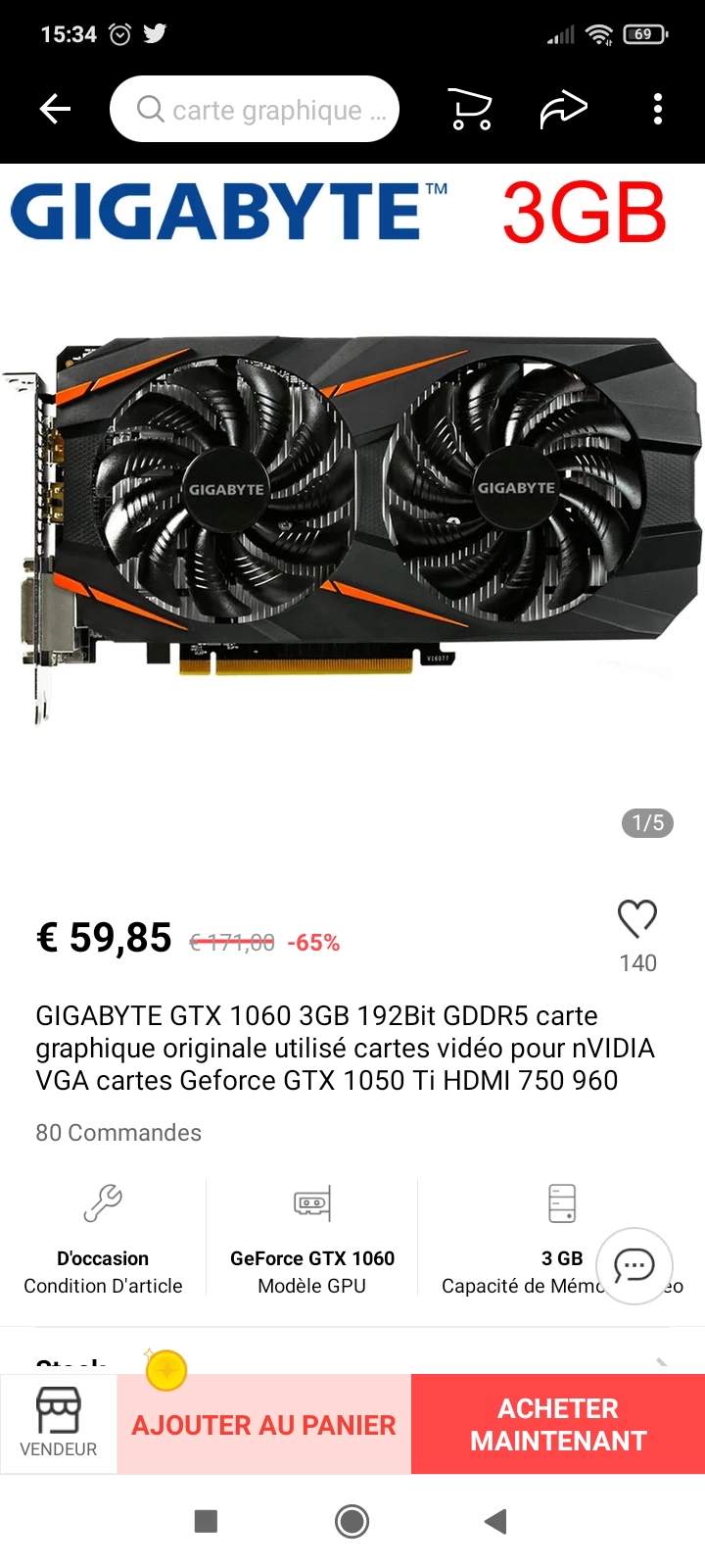

En gtx1060 j'ai trouver sa :
Pour Windows 10 j'ai trouver des clés a 3 euro sur eBay ( j'ai pas essayer encore a voir se que sa donne )

celle là est pas intéressante du tout car ne possède que 3gb de mémoire vidéo tandis que la 1660xs est à 6gb de mémoire vidéo un peu plus couteuse elle tourne autour des 150-200euro en moyenne

3Go à l'heure actuelle c'est tendax. Faut un mini un bon 4Go ou un petit 6Go (les rageux diront 8Go or afk  ;D )
