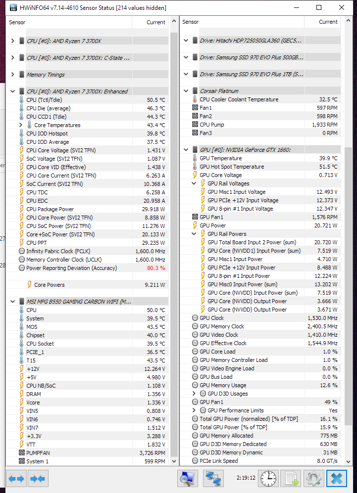

FYI - toutes proportions gardées GTX1660 OC. on voit ici la conso totale de la CG (pci-e + 8 pins)
en charge: ~128W = 26+102
au repos: ~20W = 8+12

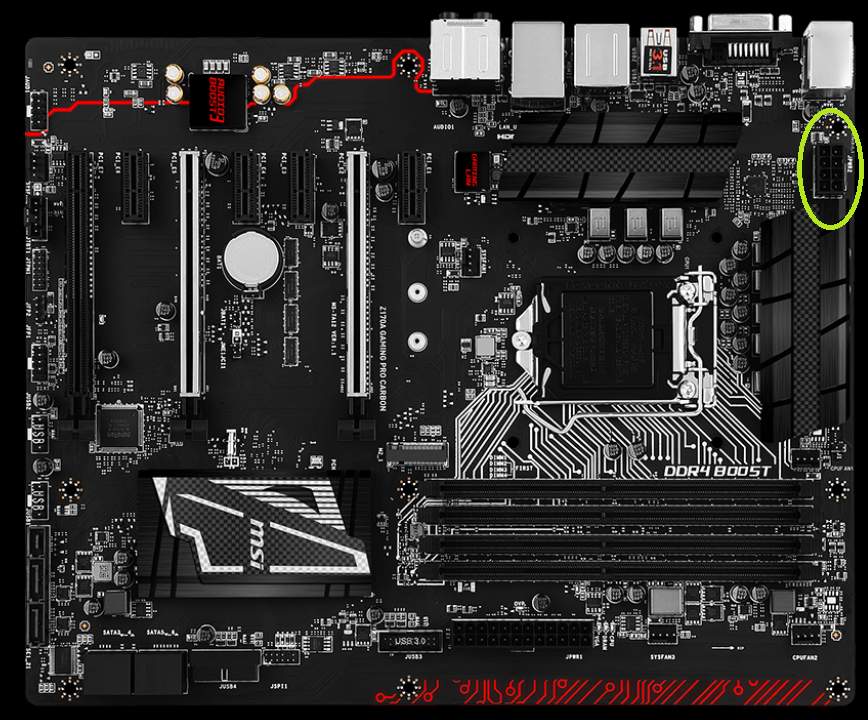

je parlais de ce connecteur-là!
pour la puissance électrique via port pci-e et le cable 8pins de ta CG, si ton pc fonctionne avec 2 alims, c'est une info intéressante pcq elle est comparable.. avec les données fabricants, tes autres tests etc
Dirty Harry
Re : [En cours] Ma CG met mon alimentation en sécurité
« Réponse #16 le: 21 février 2022 à 15:05:30 »
A cet endroit c'est l'alimentation du CPU, sur ma carte ça n'alimente que le CPU, la CM elle se sert du 24 pines.
