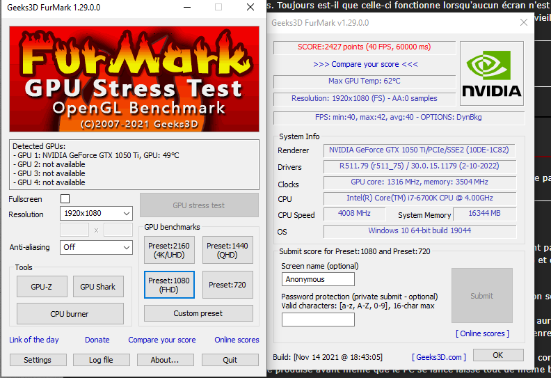

Voici le résultat du Test avec FunMark :
Après pour la 1070 GTX j'ai bien fait plus que de la simple 2D, comme avec la 1050.
Avec la 1070 GTX j'ai joué une heure à JEDI Fallen Order, en 1080 et les options graphiques  au max, j'ai fais la même sur Mortal Kombat 11, et ce sans latence ni prisme graphique chelou'. Ce qui me semble assez complexe avec une carte graphique qui serait dans le mal.
Avec la 1050 Ti j'ai joué hier à HLL avec 4 pélos sur un serveur pendant 20 minutes, sans changer la configuration graphique utilisé avec ma 1070, j'ai pas eu de lag ni de bug graphique ou prismes.
Mobo ?! Késako c'est du langage Gelbique ? Si tu veux parler des composants électronique de ma CG ou de ma CM globalement j'ai passé un coup d'œil j'ai rien vu d'anormal dans ce qui est visible.

mobo, mother board.. sorry, c'est sorti tout seul, j'ai "jamais" dit CM :devil:
le but de furmark c'est faire bosser TOUS les transistors et chauffer le boitier (du GPU) peu importe les points ;)
