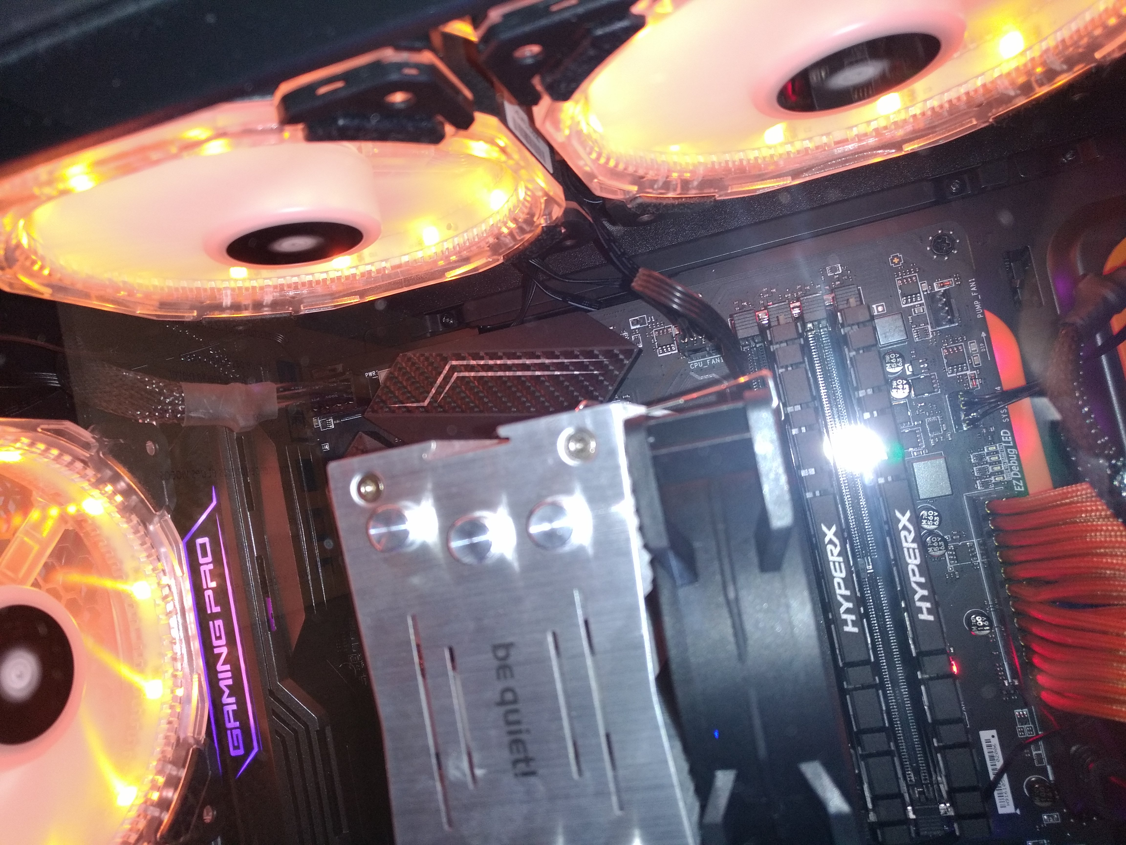

La place que j'ai en haut au dessus du boitier ( dispo en 120 ou 140mm )

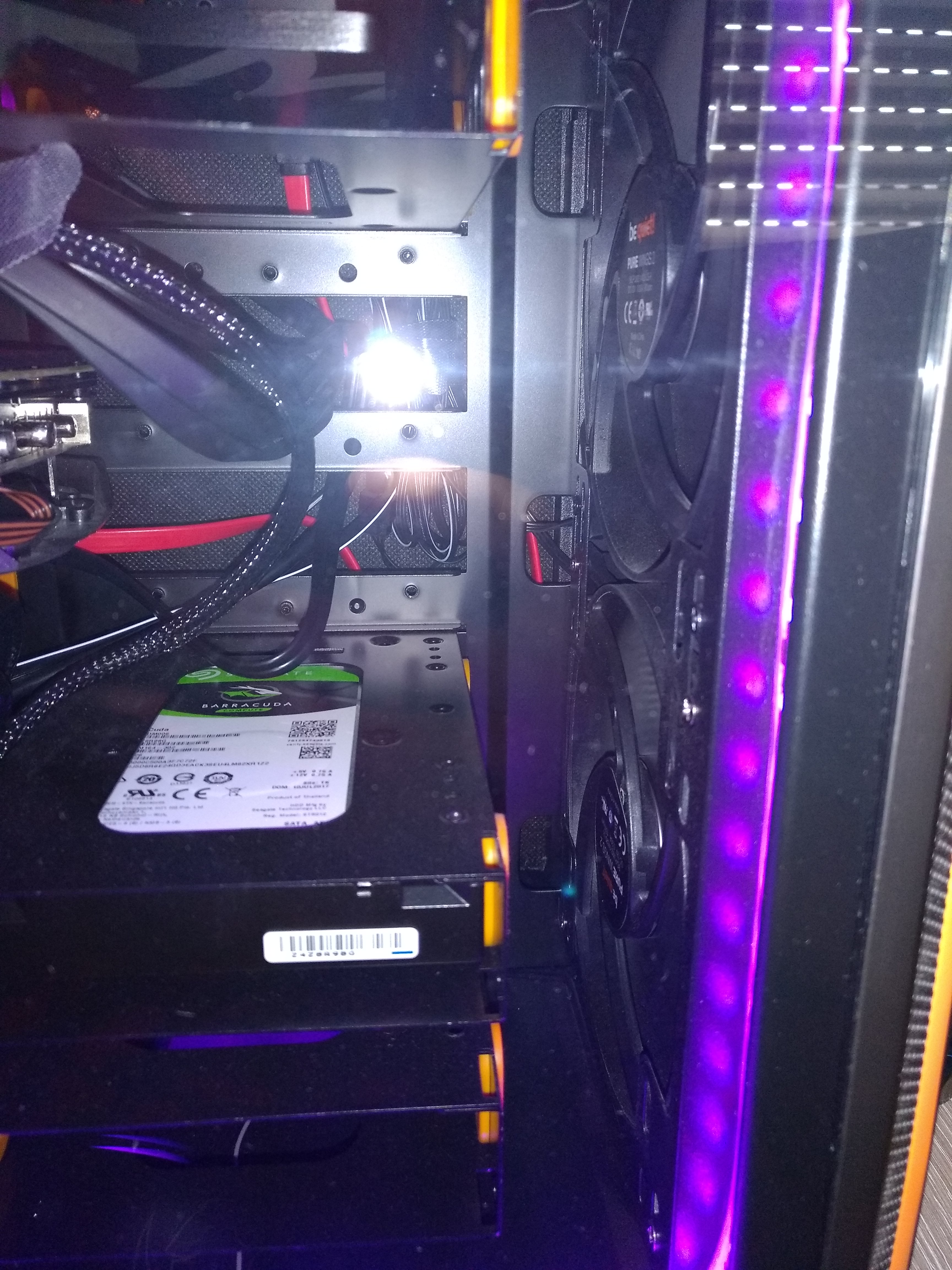

La place que j'ai sur le devant ( 120 ou 140 mm, j'ai peur que les tuyaux soit trop court )
