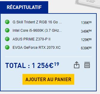

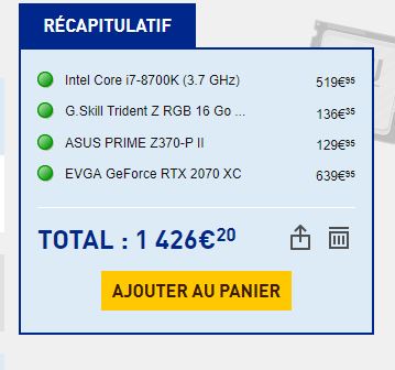

Alors, on repose la question  xD'
Quel Budget pour ton upgrade ?  si tu part sur un I7 8700K avec la 2070 XC (une EVGA bonne marque) c'est au moin 1400 avec carte mère plus la ram voir plus cher.
ou alors partir sur un I5 9600K /8600K (6core/6thread) tu y gagne 170 euros environ
Site LDLC MAIS Juste pour exemple si tu commande ailleurs c'est toi l’acheteur !
Par contre un Budget pour mieux equilibré la chose   :-D
