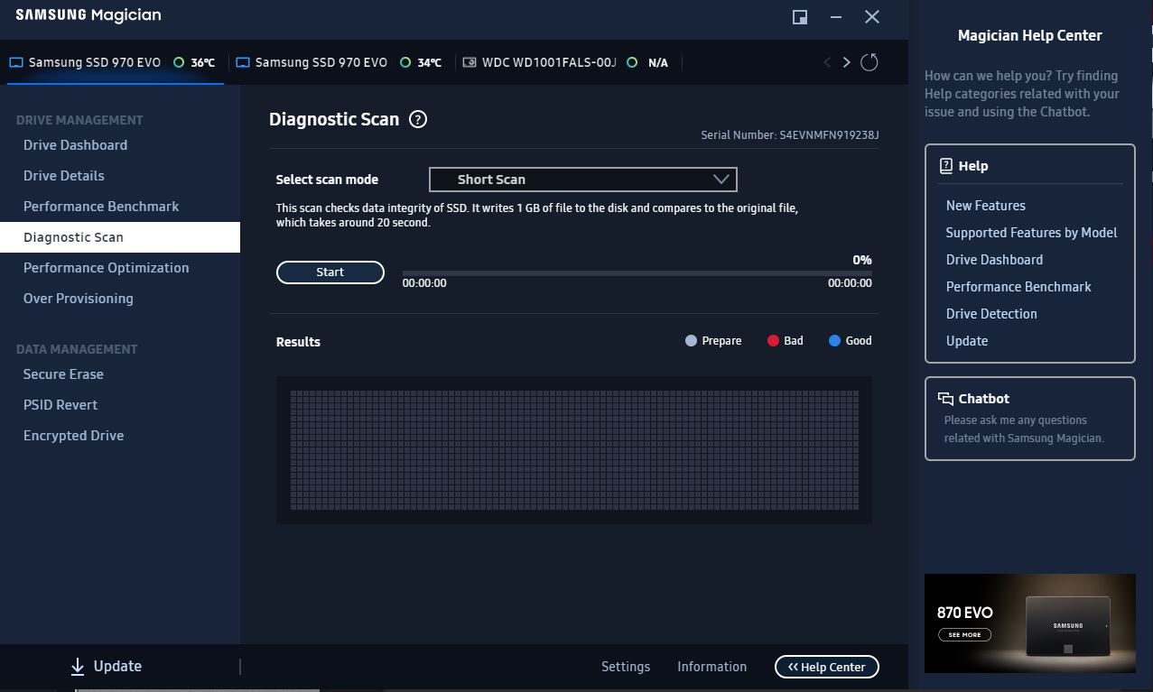

alors j 'ai testé avec ton logiciel sur un stress test de 3minutes : 5 erreurs de surchauffe sur le ssd M2 (surchauffe a +90°)...
ensuite j'ai voulu tester la RAM a part, impossible de la tester donc je vais repartir sur le logiciel de ton edit...
ensuite j'ai lancé un stress test de 24h mais juste dans le but de voir si je provoque mon erreur ; au bout de 15 minute, gros freeze de la mort avec arrêt de la vidéo et un seul défaut avant ce freeze ; surchauffe ssd M2......

tu as un gestionnaire de SSD? genre samsung magician pour (ô surprise) ssd samsung ><
Ce genre de gestionnaire peux "réparer" les erreurs si besoin. Il interdit au contrôleur d'écrire sur certaines cellules mémoires. Ou simplement faire des màj du contrôleur mémoire du M2.
As-tu un dissipateur sur ton M2? As-tu enlevé le film plastique qui protège le pad thermique sur le dissipateur?
Le freeze après 15min de stress, connais-tu son origine? Y a-t-il un fichier .log pour retrouver les infos du test jusqu'au freeze?

« Réponse #9 le: 16 octobre 2021 à 18:13:28 »
tu as un gestionnaire de SSD? genre samsung magician pour (ô surprise ssd samsung ><)
non rien de tout ça, je vais de ce pas le dl..
